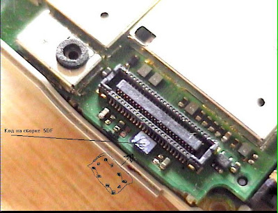

man reiktu zinot kuri ten tiksliai V3 ar V3r ir kokia plokste... dazniausiai padeda ries flex jungtim ploksteje yra tokiu stikliniu detaliu tai jas ismest reiktu, bet man reiktu foto tai parodyciau kurias

tai kaip plokstes atrodo as zinau...man reikia tavo konkreciai plokstes foto...tiksliau tos vietos foto kur flex jungiasi... nes ju yra ivairiu modifikaciju ir nezinau kokia pas tave, nes ten skiriasi detales...

pas mane tokia pati plokste kaip RSN400-0000-594719-XWXA-XTZS-T9D9 kuria schema salint reikia ? :)
